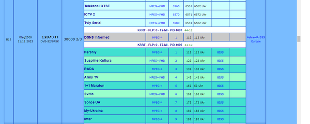

Сообщение от kotiaj Посмотреть сообщение
Не прописував би V.PID, тобто залишив 1FFF, і проблеми не виникло б
А если в самом ключе СА на кириллице это помогло бы?

Сообщение от kosmos71 Посмотреть сообщение
У випадку з sid_v.pid допомогло б, якщо замість кириличного С в 1EF61C5E прописати 1EF61FFF.
Не обов'язково той v.pid ліпити скрізь, без особливої потреби.
Якщо на кирилиці СА в самому ключі, то звичайно що не допомогло б. Тому не треба надіятись на когось, а прописувати все самому. Хто ж сподівався на таку западлянку.

to, vlad281073 для информации
Все это варианты составления ключей для этого канала.
Вверху высший приоритет, внизу самый низкий.
Скрытый текст (вы должны войти под своим логином или зарегистрироваться и иметь 1 сообщение(ий)):
У вас нет прав чтобы видеть скрытый текст, содержащейся здесь.
Лог работы oscam
oscam проводит поиск совпадающего ключа от самого высокого приоритета (самый жесткий тест) до самого низкого приоритета.
Смотреть дальше:
Информация о канале
Смотреть дальше:
Все эти варианты имеют право на существование. В ЭМУ Oscam будут работать все варианты. В Wicardd namespace hash и universal hash работать не будут как и в других ресиверах попроще которые используют softcam.key.

Сообщение от vlad281073
Причем тут клавиатура, когда Вы в V.pid не ту букву поставили
я же писал что-biss-ы
все открываются на 75-ом - 80-ом - 5-ом градусах. Только Inter+HD не открывается даже с поменянным 8-м символом с E на D
Сообщение от ADmB
На ошибку указали, ключ дали, сид/впид дали. Все остальное - это кривые руки
и прямые руки при блестящем разуме забывают менять раскладку клавиатуры
